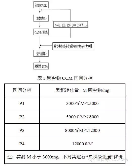

2.3.1颗粒物CCM测试
   本方法适用于颗粒物初始CADR大于60m3/h的净化器,使用香烟烟雾为污染源。广州工业微生物检测中心开展了大量颗粒物CCM影响因素研究,试验发现:不同焦油含量的香烟对累计净化量实验结果影响较小,同一香烟发生器其燃烧香烟的速率及产生颗粒物的粒径范围较一致;净化器的滤网性能是影响累积净化量的关键因素,在一定程度上,滤网展开面积越大,可以容纳的PM2.5总量越大;净化器除颗粒物滤网所用滤材主要包括化纤无纺滤料、合成纤维滤材、玻璃纤维等,其中合成纤维滤材和其他同级别的滤材相比具有阻力小、容量大、价格适中等优点,因此,目前是家用空气净化器颗粒物滤网的最主要滤材。
                 表2颗粒物CCM测试流程
《空气净化器》新国标解读-GB/T 18801-2015插图2
通过检测数据汇总发现:CADR值400m3/h以上的机型,达到P4级较为容易。

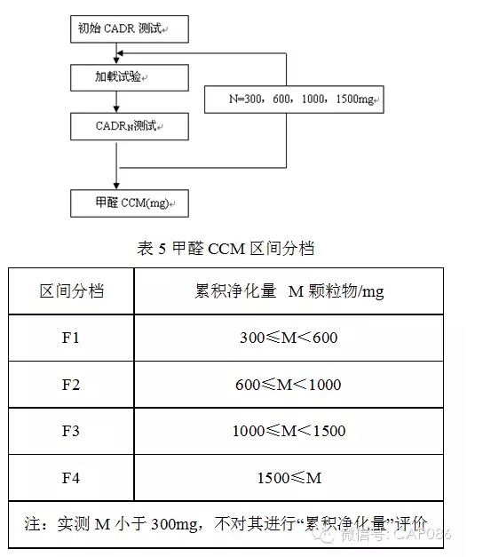

2.3.1甲醛CCM测试
本方法适用于甲醛初始CADR大于40m3/h的净化器。我中心在大量的国标验证实验中发现:改性活性炭比传统活性炭的吸附容量明显增大;CCM加载方式对CCM结果的影响主要取决于活性炭的质量及重量。另外,CCM测试过程中存在采样时间点误差、采样量误差及其它操作误差等问题,因而对检测人员的技术要求相对较高。
表4甲醛CCM测试流程
