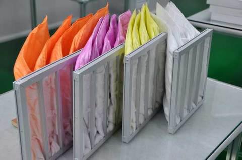

初效布袋式过滤器
初效过滤器在空净系统中作为预过滤器,保护后级的中、高效过滤器。真正的高效过滤器没有粗效、中效过滤器的保护的话,报废时间将极短。

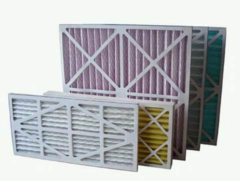

中效板式过滤器
中效过滤器作为中间过滤器,减少高效过滤器的负荷,延长其使用寿命。
亚高效过滤器用途类似,另外在低级净化系统中,这一级已可做终端过滤器使用。

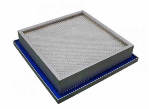

高效过滤器单元
高效、超高效过滤器,是高级别、超高级别洁净室中必须使用的终端净化设备。

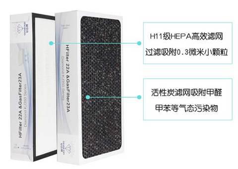

比如说某米,H11。

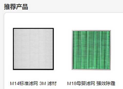

还有一家,另外一个米,说自己标配采用的是M14,结果被细心的网友发现,这个美标换算之后,等级略低于H10,大致只相当于F9。以致于在自己的论坛上遭到了网友的围攻而难以回应。
懂一点专业的网友们纷纷愤慨,这是偷工减料啊!无良无德啊!

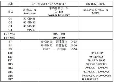

因为在欧洲新标准EN 779-2011、EN 1822-2009中,这三个规格的等级和命名都也变了,现在是E10~E12。此外,F5 和F6也变成了M5 和 M6。
这下来,欧标体系变成了:
粗效G1-G4,中效M5-M6,中高效F7-F9,亚高效E10-E12,高效H13-H14,超高效U15-U17。

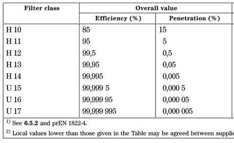

不但欧洲的标准如此划分,世界上绝大部分其他标准也都规定,HEPA的最低效率、入门门槛是99.95%。低于这个规格的不配叫高效过滤器。
主流的过滤器制造商、工程设计师和绝大多数工业用户也都是这么认为和划分的。
所以,效率85~95%的10级,95~99.5%的11级,效率99.5~99.95%的12级,这几个级别,应该按新版欧标叫做EPA,翻译过来是“效率空气过滤器”。
而中文语言更准确——“亚高效过滤器”。

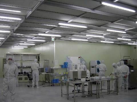

我们先来看看专业的超净室所需要的主过滤器配置:

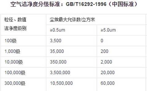

如果大家对上一篇文章还有印象的话,30万级净化室,入门级别,洁净程度相当于自然界中最好的空气。
它所要用的末端过滤器不得低于什么等级呢?F6~F8。当然最好是F8。
再往上一级,10万级净化室,尘埃数要减少到1/3。所要用的是F9。
继续往上,万级净化室,在10万级的基础上直接减少到1/10,相当于自然界最好空气的1/300,这时才需要用到H11也就是E11。
直到要求很高的百级净化,10万级再砍去2个0,相当于自然界最好空气的1/30000,真正的HEPA,也就是H13才成为必须……
这些都是开不得玩笑的专业领域……
当然,由于其实这些过滤材料的价格差并不大,提升一级甚至两三级配置的实例很常见,这是放大设计裕量。但上述列举的等级都是能满足基本要求的。

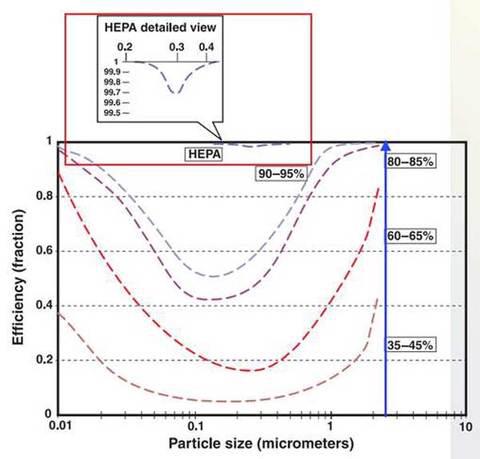

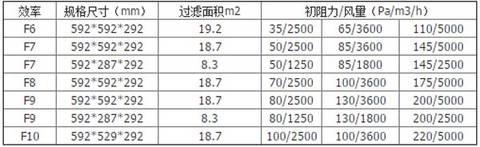

从下面的图表提到,滤网的规格每增大一级,其产生的风阻将会增大很多。
如果滤网风阻过大,导致风量下降,空气流动缓慢,净化能力反而会降低,得不偿失。
要是为了提升风量,保证循环次数,就得克服滤网风阻,要采用大功率风机,相应的能耗、噪音也会增高。
所以,其实家用净化器根本不需要使用HEPA级别的滤网!那样只会增加阻力、噪音、功耗、体积。
市场上真正使用H13级别的滤网的机器虽然也有,但是都是体积比较大的个别品牌的型号。而且功耗可以高达160瓦,长期运作耗电高,很不环保。
高等级滤网带来的高风阻,是家用空净器不必、不宜使用HEPA的原因。
有的爱动手的“发烧友”,自己动手把机器原配的所谓“低效率”H11/E11滤网换成了H13滤网,以为效果提升了,但其实他所不知道的是——这反而降低空气净化器对整个室内的净化效果。

因为还记得上一篇文章MPPS概念的读者都能知道,这里的效率问题是有原因的。
是在对付0.3微米最易穿透粒径时出现的部分区间效率下降。准确地说,是一个局部的”效率凹陷“而已。

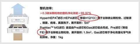

少数高端厂商的确采用了H13,名副其实的HEPA级滤网,带来的代价就是风阻的提高,噪音和功率的提升。
IQ Air的高级版12-13级滤芯,直接代价就是功率增加到215瓦,是普通空净器的10倍!但知识告诉我们,这里的初级F8就够了
