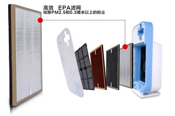

为了保持基本的严谨,在接下来的文章里,将借用欧标规范的EPA(效率空气过滤器,即中文中的亚高效过滤器)概念,代替所谓的HEPA,用来统一简称家用空净器上实际所使用的F7、F8、F9、E10(H10)、E11(H11)这些级别的过滤网。
以后大家再看到所谓的“HEPA”,一笑而过就可以了。

家用空净器所用滤网真正的等级、品质、材质、价格、过滤作用,这些对于广大用户来说都是无法鉴别的,全靠厂家的一张嘴。
对用户来说,只能是相信,那些标注了参数细节的EPA滤网,要比没有标注任何信息的,相对来说值得信任。
但即便如此,还是有以下肉眼可见、大脑可鉴的信息,可供辨识。

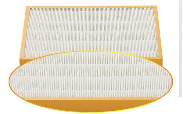

【滤网的结构】

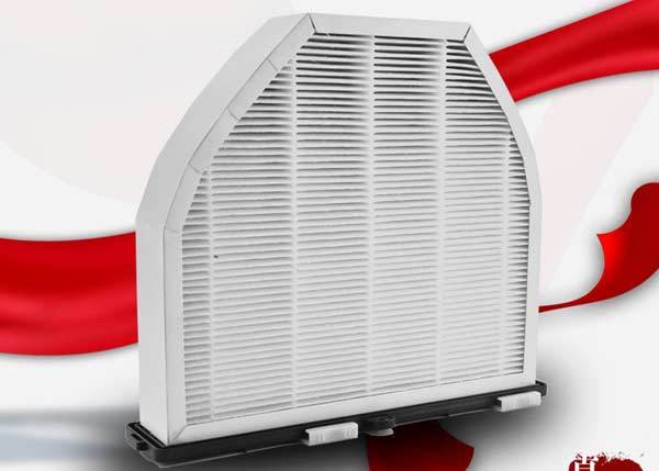

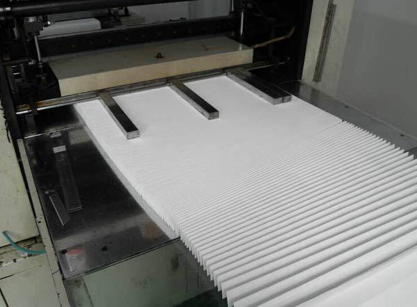

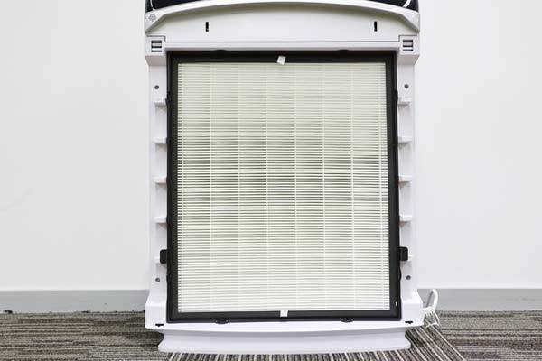

在实际的运用中,一张滤纸做过滤的情形很少见。真正的过滤器或者叫滤芯,简单地说就是经过反复折叠的滤纸盒。
这样,过滤器中滤材的展开面积经常是过滤器迎风面的数倍、数十倍,有时达一百倍。
理论上,滤纸的折数越多,展开面积就越大,效果就越好。但如果折叠层数过多,就会造成滤网每折间的空间不够,会形成较大的风阻,影响实际净化效果。
所以,家用空净器的折叠一般都在80次以内。

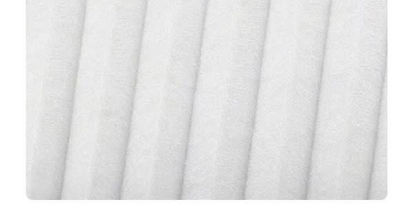

既然是折叠,挺度也是关系到滤纸加工性能的重要指标。所以家用空净器常用的还是PET(涤纶)和PP-PET(聚丙烯-涤纶复合)材质。
另外,在进风面和出风面,有的讲究的过滤器会加装喷塑的护面网,以保护滤纸不被损坏;

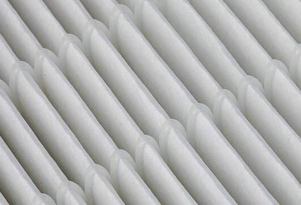

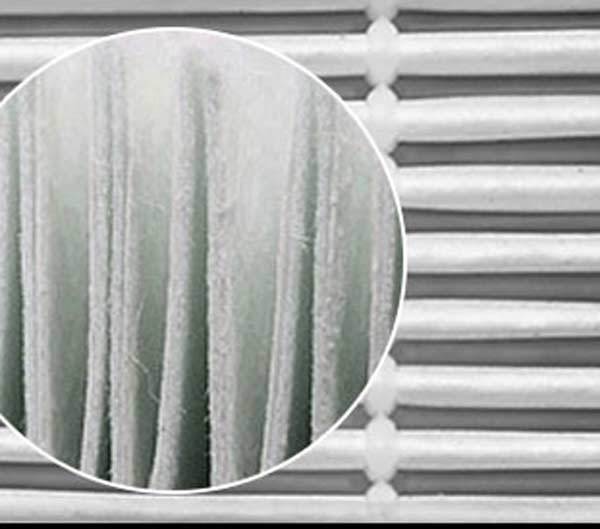

家用空净器出现得晚,和工业领域的趋势一样,采用的都是无隔板式过滤器。对滤纸起到折叠和固定作用的,是热塑性隔胶。
波浪状注入的隔胶,用以稳固滤材,确保褶层间距,保持适当的气流通过滤网。滤芯的四周用粘合剂与外框固定并密封。
这种热熔胶和其他类型粘胶不一样,不会有甲醛成分。新做好的时候可能会有点味道,过段时间就没有了。
能生产滤纸的必须是上规模的化工企业,但能用滤纸造过滤器的山寨工厂就太多了。只要一台折纸机、一台灌胶机、一台封边机就可以,后两项甚至可以人工代替。
所以,能加工过滤器的不要太多。但究竟用的什么滤纸,达到什么效果,这就不好说了。

滤网(实际是滤纸)的等级、过滤效率常为人们所瞩目,但一个常为人忽视的问题就是,滤网边框的密封性问题。

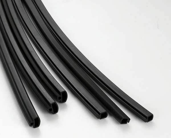

按要求,过滤器边框上要有一圈弹性很好、半圆形截面、连续无接缝的密封垫,与安装口的密封端面严密贴合。
而真正的工业净化风道,还要求有方便、可靠的卡紧机构。配上橡胶密封条。
如果过滤器与结构的密封端面出现缝隙,未经过滤的空气从缝隙进入一部分,就破坏了洁净度。
家用EPA滤网等级不高,加之内循环过滤,这个问题相对没那么严重,但仍会一定程度降低过滤效率。
若滤网的结构强度差,拆卸安装时就有可能变形,过滤器与结构的密封端面出现缝隙。
因此,高级或者专业的净化器,往往会采用铝框或者其他金属外壳,为的就是保证强度,把滤纸固定好,密封好,以免影响过滤效果。不过这也推高了滤网的制造和更换成本。
对普通空净器的用户而言,注意下尽量选用有密封垫的过滤器,更换时不要用蛮力导致过滤器变形,保证贴合紧密,就可以了。

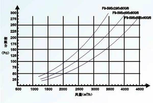

根据显而易见的原理,过滤效率取决于气流在材料中的滞留时间。过滤风速越低,过滤效率越高,对大、小颗粒物都是如此。
另外,滤纸的过滤效率对风速有限定。高中效过滤的过滤风速应在1.5 m/s左右,亚高效应在 1 m/s左右,而真正的高效过滤,过滤风速应在0.45 m/s 的条件下进行。
否则,过滤效率会降低。而滤纸的阻力与风速风量也成正比关系。

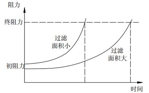

通过折叠,获得大的滤纸面积和一定的纵向厚度,有以下几个显而易见的好处:
1.一定的纵向厚度,带来了更有效的过滤滞留时间
2.楔状的间距结构,实际上降低了气流穿过材料的速度,也就是滤纸的迎面风速;同时风阻就小,过滤效率也不会降低。
3.更大的滤芯面积,能容纳的粉尘就多,过滤器的使用寿命就长。

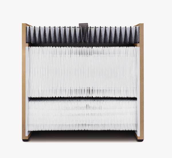

经验表明,对于同种结构、同样滤材的过滤器,滤纸的延展面积增加50%,过滤器的使用寿命会延长 70%~80%;面积增加一倍,过滤器的使用寿命约是原来的3倍。
延展面积是和滤网框的长、宽、厚和褶皱密度四个因素成正比的。
简单的说,在出风量相同的情况下,个头大、厚实、褶皱密实的滤网,净化效果和寿命就好。
而有的机器的出风量虽然高,但是滤网很薄,单次过滤性能低,且容尘量低,需要频繁更换,成本较高。

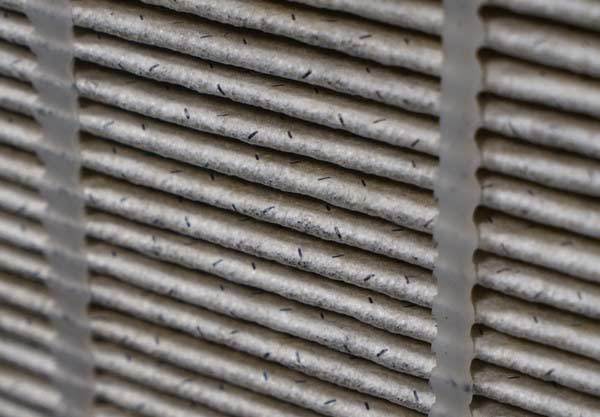

【滤网的老化与失效】

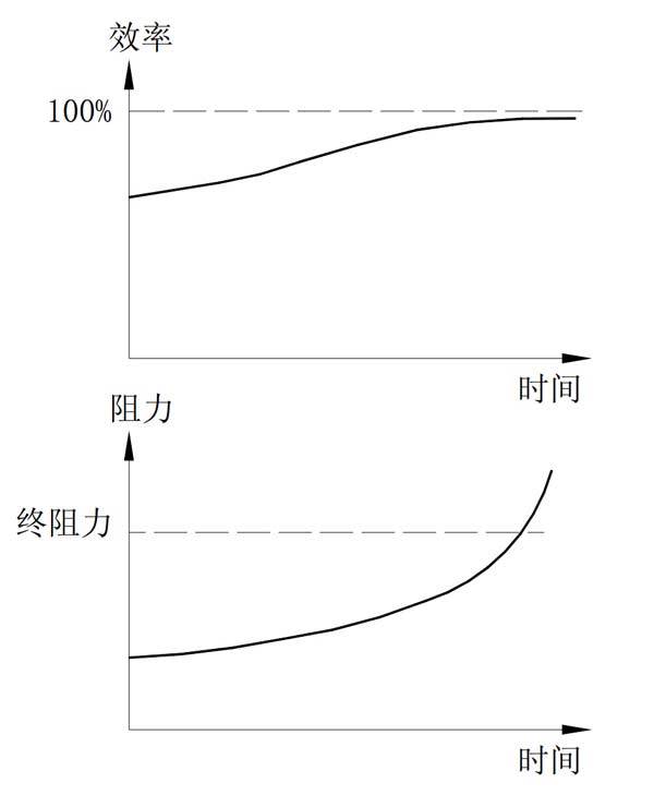

增加过滤面积是延长过滤器使用寿命的最有效手段。但过滤器终将会有失效的那一天。

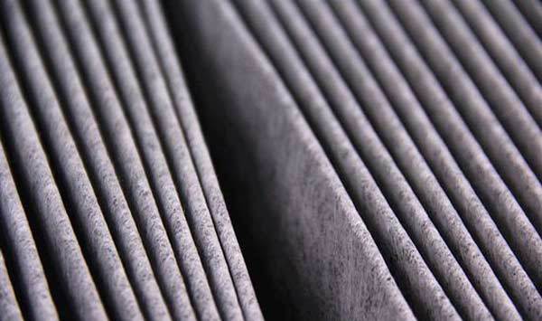

不过与大众的想象稍有不同的是,过滤器失效,并不意味着净化率的下降,相反效率还有所增加,滤网仍具有正常的净化效果。

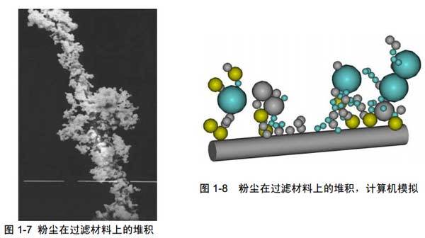

这是因为,被吸附的粉尘成为附加的滤材,积尘越多,拦阻越彻底。
而过滤器失效的原因就在于被“堵”住了。但这也并非像筛子那样,绝对的堵上了、不通风了。
而是由于滤网透气性下降,风阻不断攀升,导致过风量和洁净空气量输出降低。若继续使用,得不偿失了。
滤网使用后期,阻拦效率反而有所增加
当然,这里指的都是非吸烟用户,由于烟雾中具有大量的挥发性气体污染物,烟焦油附着在滤网上会产生明显异味,滤网提前进入报废期。
一般来说,过滤器的风阻(终阻力)提高到新装时风阻(初阻力)的2倍,也就是新风出风量降为原来一半左右的时候,就应更换了。

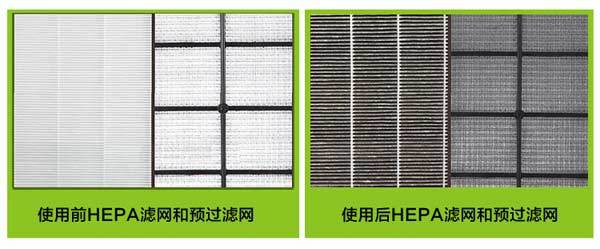

如何判断呢?
一来是看滤网颜色,当正面背面一样黑,进入饱和状态的时候,但更根本地还是要看空净器输出的风量风速大幅下降的时候。
所以,滤网不必像通常的“科普材料”所说的更换那么勤,一变黑就换,三个月甚至一个月就换,那实在过于浪费了。
一般来说,半年到一年一换还是可以的。

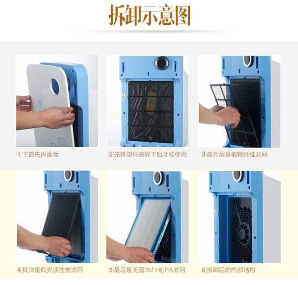

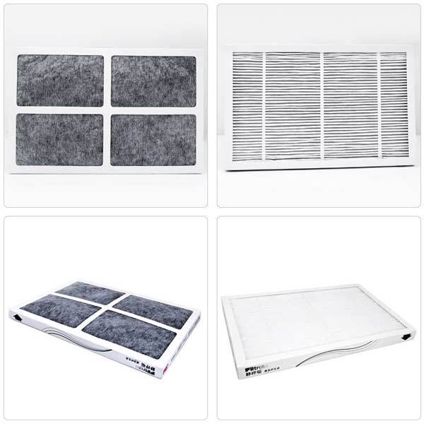

但由于家用空净器的结构设计与有完善标准体系的工业净化不同,各厂家不同机型之间的滤网大小尺寸厚度并不通用,选择了一款净化器,就意味着你必须选择对应型号的滤芯。
而有的厂家除了卖空净器赚一道钱,卖耗材还指望着大赚一笔,把滤网的价格定的很高。所以,也就衍生出了所谓的“第三方滤网”。
在淘宝和京东等电商渠道,输入机器型号+滤网,你可以找到很多机型的第三方滤网。但这些滤芯的材质就更没有保证了,至于来源,就是上面提到的那些山寨工厂。
的确有人买了这种滤芯,结果一测出风口的空气品质和室内未净化的一模一样,完全是个假货。
当然,这种情况很少。一般的第三方滤网还是可以用的,质量横向比较差不了太多。因为毕竟只是个EPA,不是高标准严要求的HEPA。
而第三方滤网的价格可以控制在100-200元左右。如果官方滤网的价格350元以上,可以考虑试一下这种第三方滤网,但前提条件是——你得有个霾表看看到底有没有效果。
这就还衍生了另一个问题,如果你买的是冷门机型,不但第三方滤网不好买,甚至官方的后续供应都有可能成问题。
所以,选择冷门机型和小厂家的,还是要慎重考虑再出手。
