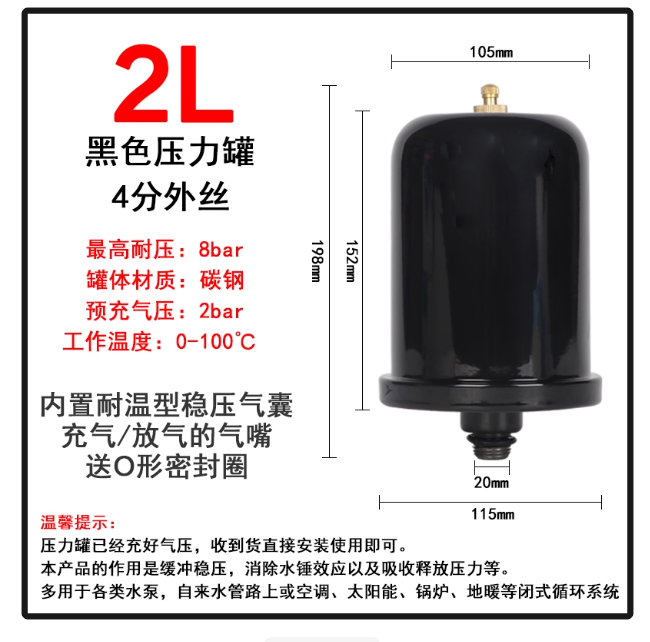

根据水锤形成的原理。要防止水锤对设备或系统冲击,可以在设备后部加装一个压力罐膨胀罐。
在水压冲击时,压力罐膨胀罐可以通过内部机构吸收过高的压力冲击,同时对水锤造成的低压进行补偿。从而降低水锤的伤害。
常规来说,安装一个0.5L到2L左右的压力罐膨胀罐即可。
网上有专门销售类似产品的。成本也非常低。
常见的如下图,实际上外观可能会有各种不同样式。
